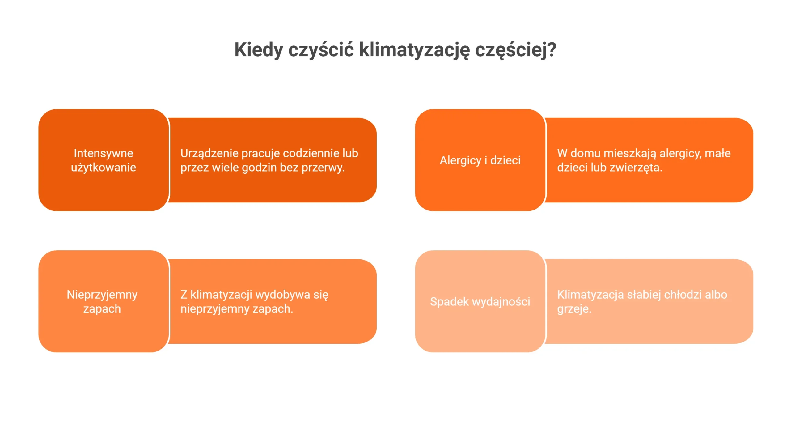

Kiedy czyścić klimatyzację częściej?
Częstsze czyszczenie klimatyzacji jest wskazane wtedy, gdy urządzenie pracuje codziennie lub przez wiele godzin bez przerwy. Im intensywniej działa klimatyzator, tym szybciej filtry zatrzymują kurz i zanieczyszczenia z powietrza. W takiej sytuacji podstawowe czyszczenie filtrów może być potrzebne częściej niż co 2-3 miesiące.
Większą regularność warto zachować także wtedy, gdy w domu mieszkają alergicy, małe dzieci lub zwierzęta. Sierść, pyłki, kurz i drobne cząsteczki szybciej osadzają się na filtrach, a zabrudzona klimatyzacja może pogarszać komfort oddychania. Dodatkowym sygnałem do działania jest nieprzyjemny zapach z klimatyzacji, słabszy nawiew albo spadek wydajności chłodzenia i grzania.
Częstsze czyszczenie klimatyzacji przy wsparciu serwisu warto rozważyć szczególnie wtedy, gdy:
  • klimatyzacja działa codziennie – filtry szybciej zbierają kurz, pył i inne zanieczyszczenia z powietrza;
  • w domu są alergicy – czyste filtry pomagają ograniczyć ilość alergenów krążących w pomieszczeniu;
  • w mieszkaniu przebywają dzieci – regularna pielęgnacja urządzenia wspiera lepszą jakość powietrza;
  • w domu są zwierzęta – sierść i drobne zanieczyszczenia mogą szybciej osadzać się na filtrach;
  • z klimatyzacji wydobywa się nieprzyjemny zapach – może to oznaczać nagromadzenie wilgoci, kurzu lub zanieczyszczeń wewnątrz jednostki;
  • nawiew jest słabszy niż wcześniej – zabrudzone filtry lub elementy wewnętrzne mogą ograniczać przepływ powietrza;
  • klimatyzacja słabiej chłodzi albo grzeje – spadek wydajności często jest sygnałem, że urządzenie wymaga czyszczenia lub przeglądu.
Czyszczenia nie należy odkładać również wtedy, gdy urządzenie pracuje przez cały rok, na przykład latem chłodzi, a poza sezonem dogrzewa pomieszczenia. W takim przypadku klimatyzator jest stale obciążony, więc regularna pielęgnacja ma bezpośrednie znaczenie dla jego sprawności, efektywności i żywotności.
Infografika przedstawiająca powody, dla których warto wykonywać częstsze czyszczenie klimatyzacji.
