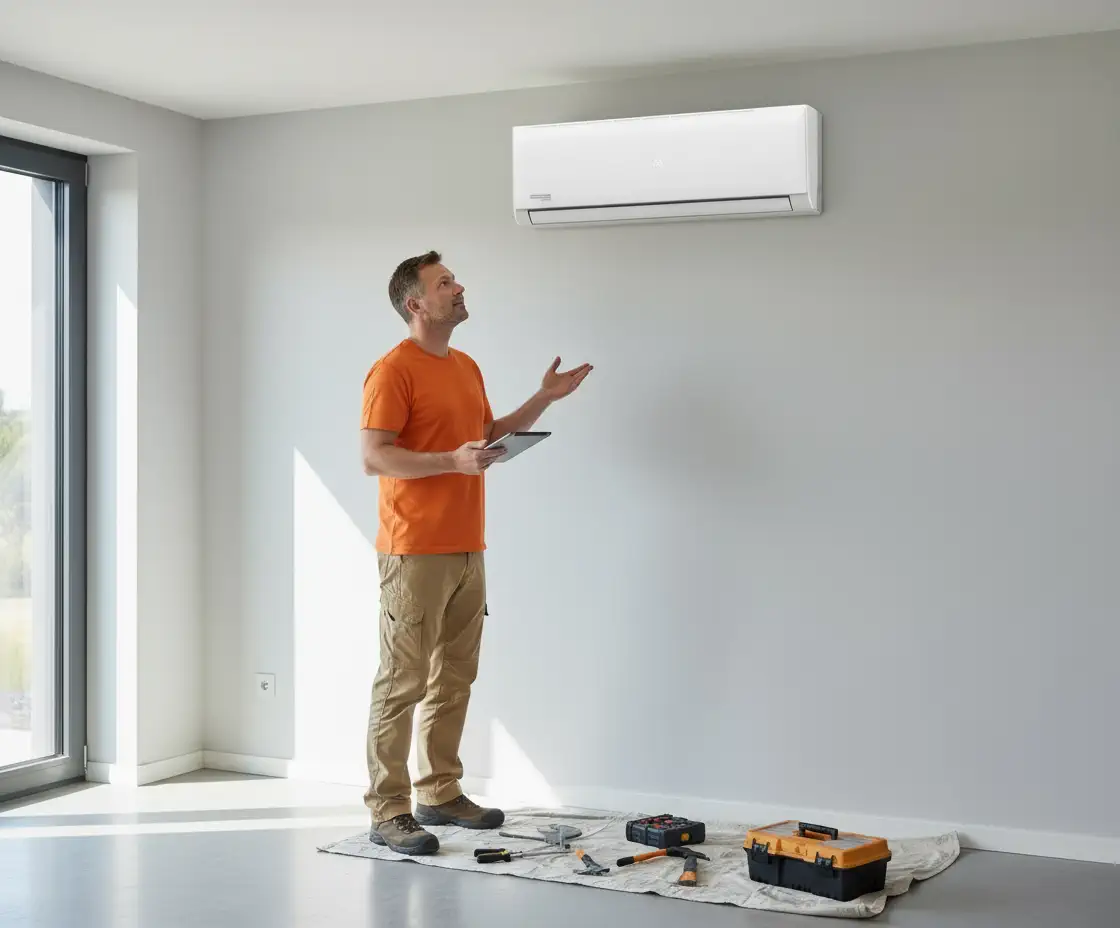

Dlaczego serwis raz w roku to konieczność, a nie koszt
Serwisant klimatyzacji z tabletem i narzędziami, oceniający stan klimatyzatora ściennego przed rozpoczęciem serwisu.
Coroczny serwis klimatyzacji w domu to gwarancja sprawnego działania i czystego powietrza dla całej rodziny.

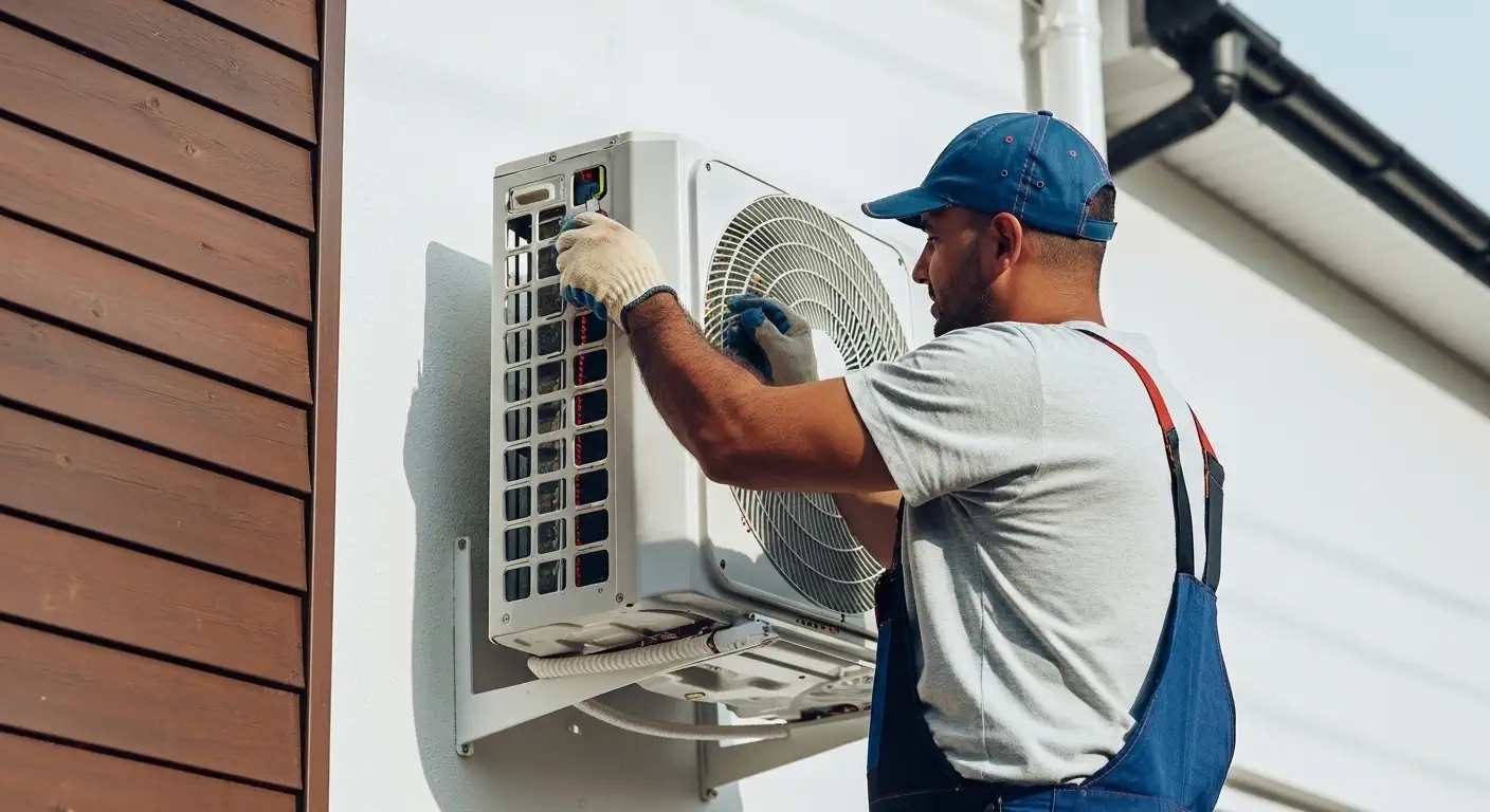

Serwisant wykonujący przegląd jednostki zewnętrznej – ważny element corocznego serwisu klimatyzacji.
Wycieki wody lub nietypowe dźwięki to sygnał, że potrzebny jest profesjonalny serwis klimatyzacji.
Sygnały ostrzegawcze
Natychmiast skontaktuj się z serwisem, gdy zauważysz:
  • Dziwne dźwięki – stukanie, skrzypienie, buczenie mogące wskazywać na uszkodzenie wentylatora lub łożysk
  • Nieprzyjemny zapach – woń stęchlizny, pleśni lub spalenizny sygnalizująca rozwój drobnoustrojów lub problemy elektryczne
  • Spadek wydajności – klimatyzator nie osiąga ustawionej temperatury mimo długiej pracy
  • Wycieki wody – kapanie z jednostki wewnętrznej może oznaczać zatkany odpływ skroplin
