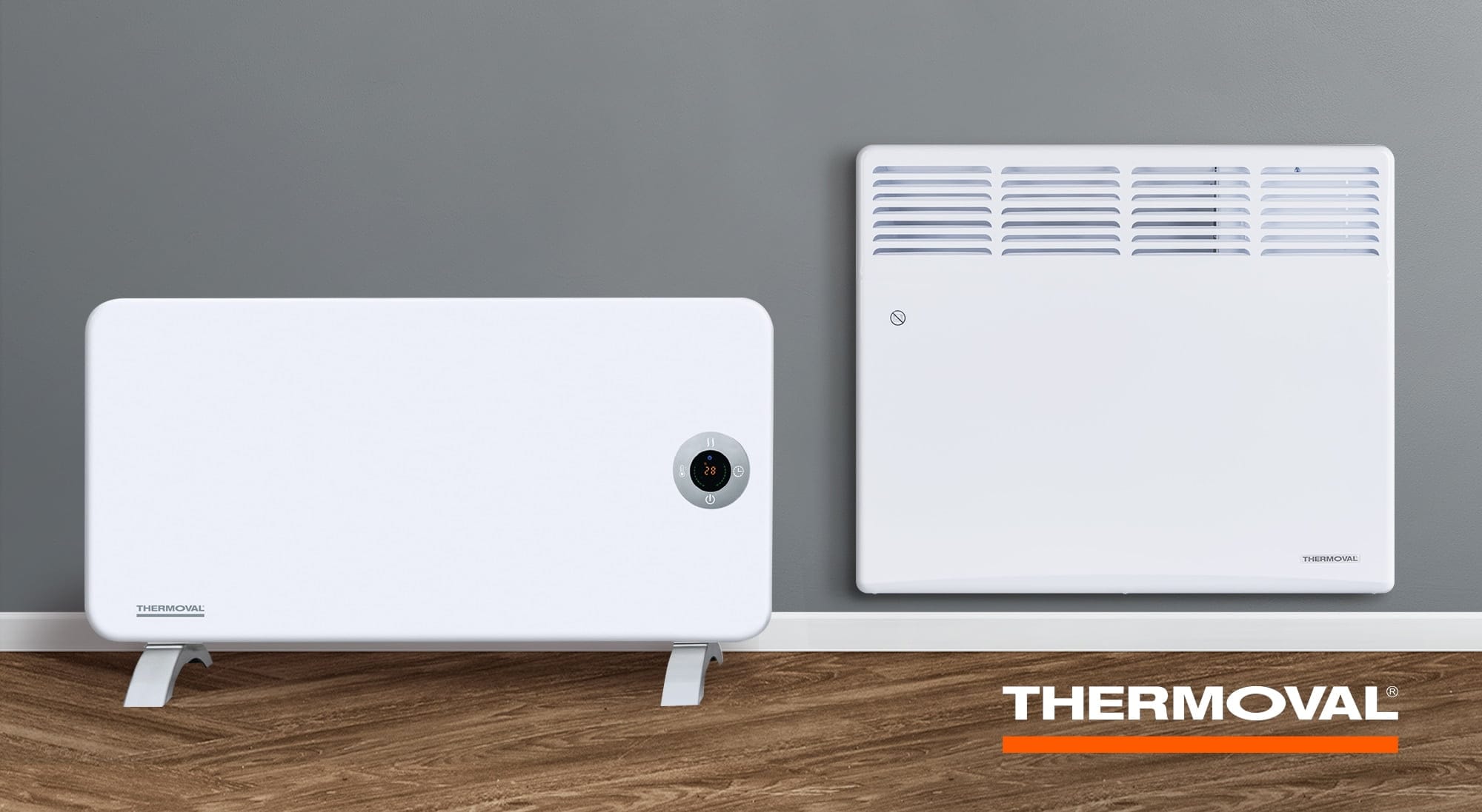

Grzejniki elektryczne T18 i T19
Grzejniki elektryczne: T19 WiFiT18 ED

To najbardziej uniwersalna grupa urządzeń. Grzejnik konwektorowy pobiera chłodniejsze powietrze znajdujące się przy podłodze, ogrzewa je za pomocą elementu grzejnego, a następnie oddaje do pomieszczenia. Powstająca w ten sposób naturalna cyrkulacja pozwala stosunkowo szybko i równomiernie podnieść temperaturę wnętrza. Konwektory można wykorzystywać zarówno do okresowego dogrzewania pomieszczeń, jak i jako podstawowe źródło ciepła. Przy wyborze warto zwrócić uwagę nie tylko na moc, ale również na sposób sterowania. Przykładowo Thermoval T18 ED wyposażony jest w elektroniczny termostat, programator tygodniowy, tryb przeciwzamrożeniowy oraz funkcję wykrywania otwartego okna. Z kolei T19 WiFi umożliwia dodatkowo zdalne sterowanie za pomocą aplikacji TUYA Smart, posiada timer oraz możliwość pracy z mocą 50 lub 100%. Grzejnik konwektorowy będzie więc dobrym rozwiązaniem do salonu, sypialni, gabinetu czy domku letniskowego, szczególnie wtedy, gdy zależy nam na szybkim nagrzaniu pomieszczenia oraz możliwości dokładnego kontrolowania temperatury.
