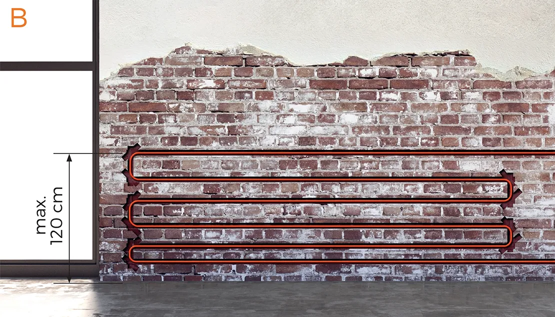

2. Wyznaczenie obszaru montażu kabli — prosty sposób określania powierzchni grzewczej
Jeśli poziom zawilgocenia jest wyższy niż 120 cm, kable instaluje się tylko do wysokości 120 cm.
Do oznaczenia powierzchni sugeruje się stosowanie jaskrawej farby w sprayu, co ułatwia precyzyjne określenie miejsca instalacji. Precyzyjne wyznaczenie obszaru zapobiega stratą ciepła na powierzchniach, które nie wymagają osuszania, a jednocześnie zapewnia równomierne działanie systemu.

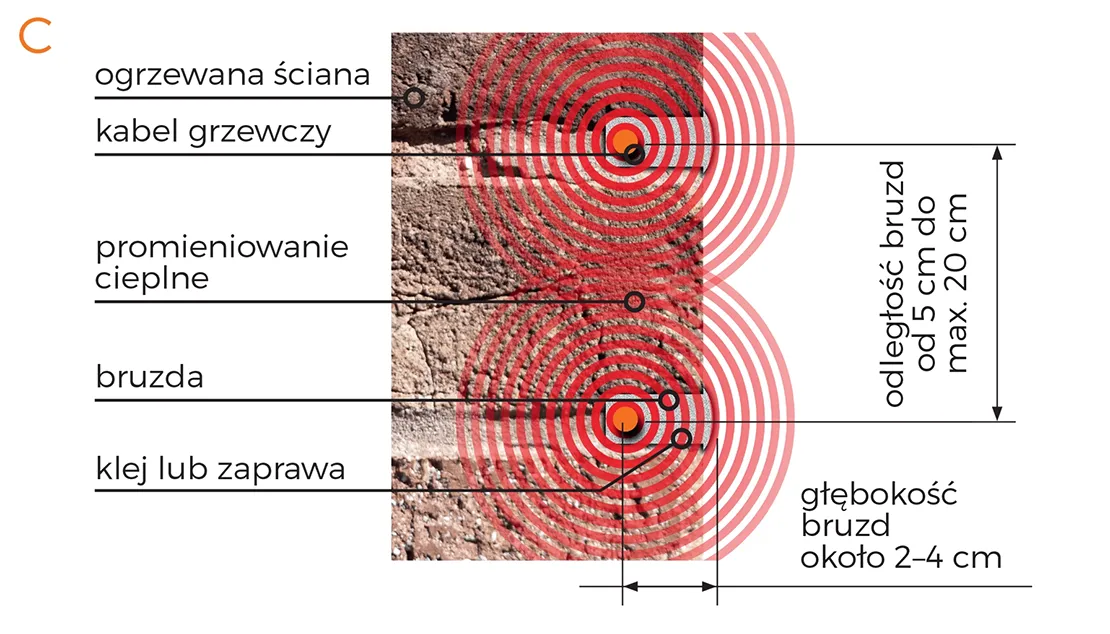

3. Określenie modułu i odstępów między przewodami
W zależności od mocy kabla grzejnego, określa się moduł, odstępy pomiędzy przewodami, według prostego schematu.
Moc grzewcza w przeliczeniu na 1 m² powinna mieścić się w zakresie od 100 do 150 W. Dopasowując odległości do mocy grzewczej kabla, uzyskuje się odpowiedni poziom mocy.
Przykłady:
- kabel 10 W/m — moduł co 10 cm,
- kabel 20 W/m — moduł co 15 cm,
- kabel 30 W/m — moduł co 20 cm.
Dobór modułu jest kluczowy dla uzyskania równomiernego rozkładu ciepła na całej powierzchni ściany. Przestrzeganie odpowiednich odstępów między przewodami pozwala zoptymalizować proces osuszania.
Niewłaściwe dobranie odstępów (zbyt duże lub zbyt małe) może prowadzić do nierównomiernego grzania i pozostawienia wilgoci w niektórych miejscach. Rekomenduje się dokładne obliczenie zapotrzebowania na moc grzewczą w zależności od stopnia zawilgocenia i wielkości ściany.

5. Wykonanie bruzd w ścianie
Wzdłuż zaznaczonych linii, za pomocą bruzdownicy należy wykonać nacięcia w ścianie.
Zasada: głębsze bruzdy podnoszą efektywność wygrzewania ściany.
Grubość kabla grzejnego w zależności od modelu to od 6 do 8 mm, dlatego bruzda 10 mm jest w zupełności wystarczająca.
Wykonywanie bruzd wymaga precyzji i odpowiedniego sprzętu, takiego jak bruzdownica z regulowaną głębokością cięcia. Należy unikać ostrych krawędzi bruzd, które mogłyby uszkodzić kabel podczas instalacji. Regularne usuwanie pyłu i odłamków z bruzd pomoże w zapewnieniu bezpiecznego i prawidłowego ułożenia kabli. Zbyt płytkie bruzdy mogą prowadzić do wystawienia kabli na działanie czynników zewnętrznych, co obniża ich efektywność i trwałość.
